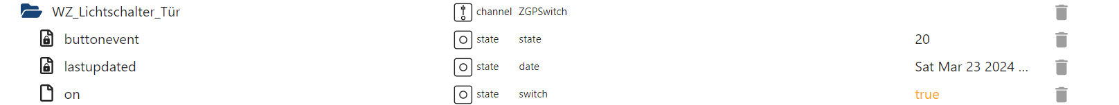

      Nach erfolgreichem einbinden in der Hue App habe ich in den Objekten nur:
      buttonevent hier kommen immer verschiedene Zahlen:
      oben links 1000 beim drücken, 1002 beim loslassen und ca 5-7 sek später 20
      unten links 2000 beim drücken, 2002 beim loslassen und ca 5-7 sek später 21
      oben rechts 3000 beim drücken, 3002 beim loslassen und ca 5-7 sek später 23
      unten rechts 4000 beim drücken, 4002 beim loslassen und ca 5-7 sek später 22
      lastupdated Zeitstempel der letzten änderung
      on immer true
      Mein Problem ist, ich möchte mit dem Taster über Skripte das Licht schalten, aber leider funktioniert das nicht richtig, egal ob ich oben oder unten schalte, geht das Licht aus und kurz danach wieder an. BZW genauso andersherum.

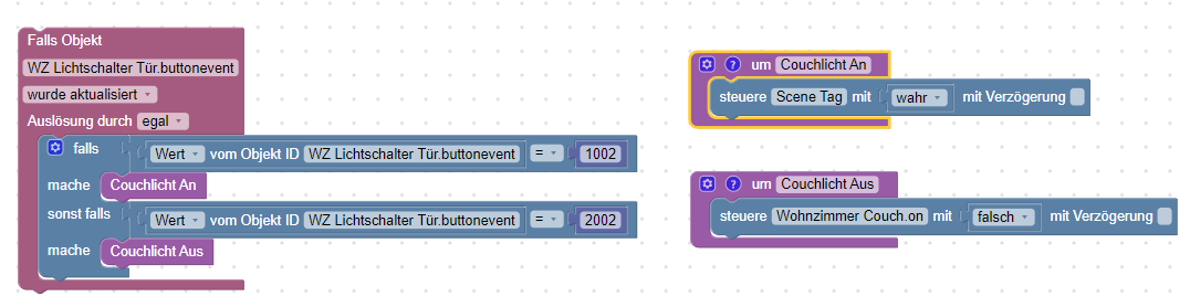

      Links oben soll Scene Tag schalten
      Links unten soll Licht ausschalten.
      Hier mein Testblockly:

          Torsten_MG @DJMarc75 last edited by Torsten_MG
          @djmarc75
          Nochmal was abgespeckt, wegen übersichtlichkeit.
          Hier die Objekte
          • DJMarc75
            DJMarc75 @Torsten_MG last edited by DJMarc75
            @torsten_mg
            ändert/aktualisiert sich der DP (buttonevent) wenn Du den Knopf am Schalter drückst ?
            edit: da steht 20 und nicht 1002 😉
              @djmarc75

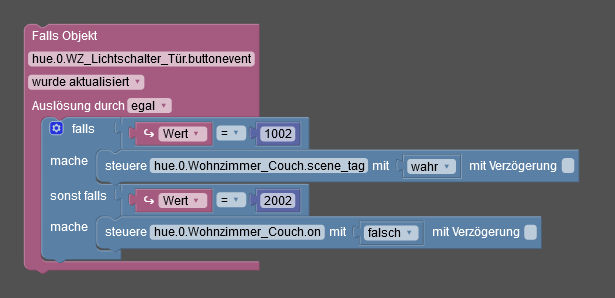

              • DJMarc75
                @torsten_mg sagte in Problem Einbinden eines LED Trading Schalters über HUE-APP:
                5-7 sek
                das wird wohl die Pollzeit in Deinem Adapter sein und sollte auch so korrekt sein 🙂
                Dann trigger auf 1002,2002,usw.
                  @djmarc75 sagte in Problem Einbinden eines LED Trading Schalters über HUE-APP:
                  5-7 sek
                  Wie man an meinem Blockly erkennen kann, trigger ich schon auf 1002 & 2002. Trotzdem habe ich dieses Phänomen
                  • DJMarc75
                    Sicher dass der Wert sich im Objekt ändert ?
                    Ich wage das zu bezweifeln 😉
                              Bilder hochladen
                              nix Bilder sondern schau auf den Datenpunkt wenn Du die Taste klickst. Aktualisiert sich der Datenpunkt wenn Du mehrmals die gleiche Taste klickst ?
                              Meinst du buttonevent und lastupdate?
                              die ändern sich bei jedem Drücken und loslassen
                                Torsten_MG @Torsten_MG last edited by
                                Problem hat sich erledigt. Es saß mal wieder vor dem PC.
                                Man sollte alle Trigger genau anschauen wenn man was macht 😞
